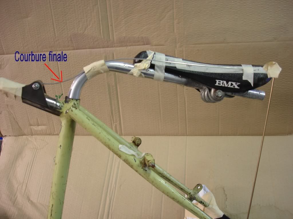

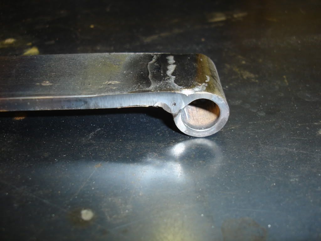

Pas grand chose à se mettre sous la dent. Je suis sur la fixation de selle. Oubliez toutes les modifs plus haut, non pas que je sois indecis mais le bulbe est en ébulition permanente :!:

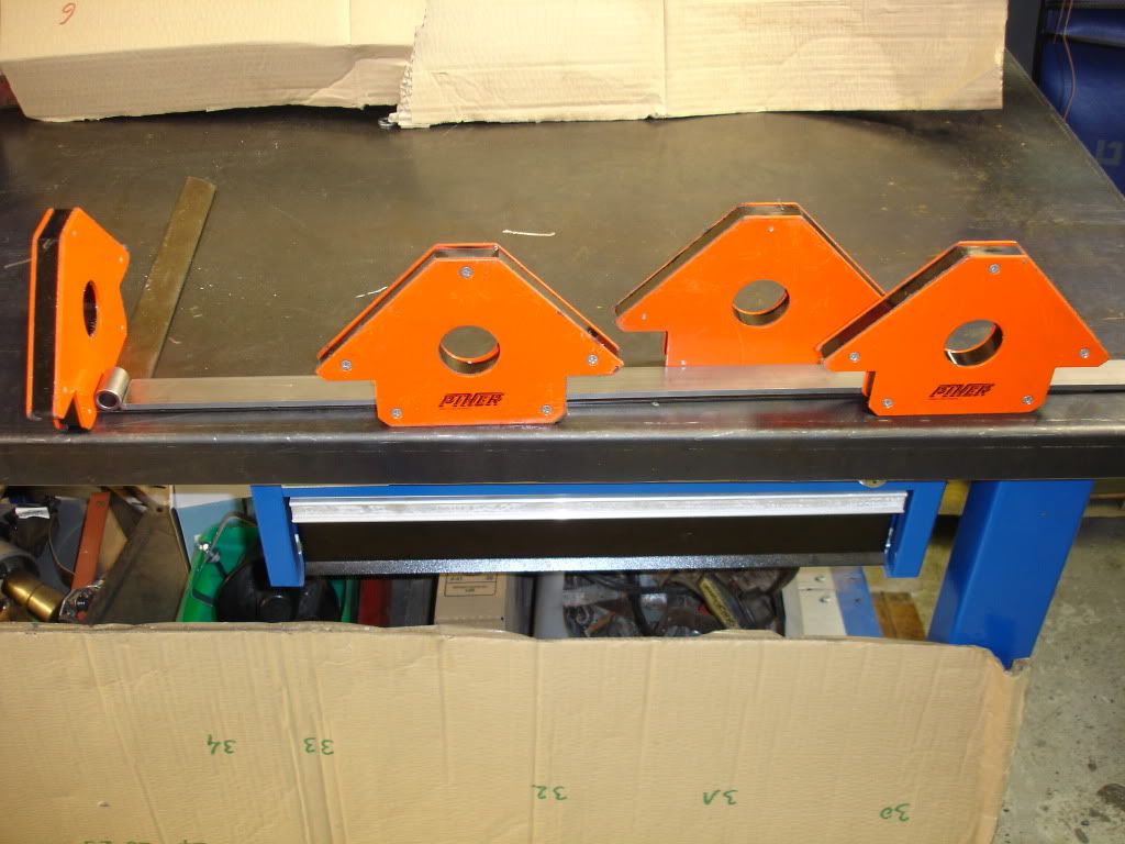

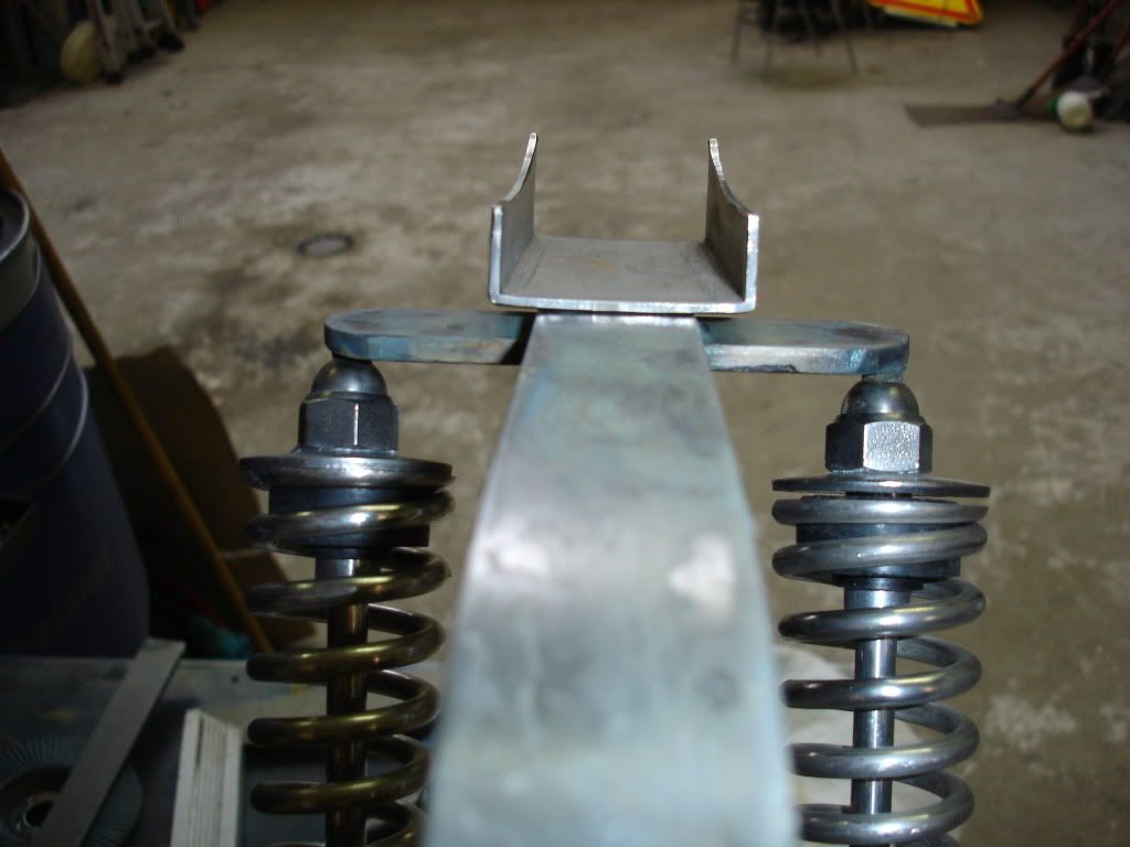

Pour essayer d'être clair : le pivot de selle d'origine est supprimé pour être remplacé par le même principe mais concu pour résister. De là, sur un pivot, part une lame d'acier aciéré galbée. Deux ressorts de part et d'autre à l'arrière et ca devrait le faire.
Trois photos pour garnir :P
Le gabarit
Prépa de la soudure du pivot sur la lame d'acier.
A charger pour combler les défaut et à galber.
Encore pas le temps de bricoler dessus ce week-end,.....

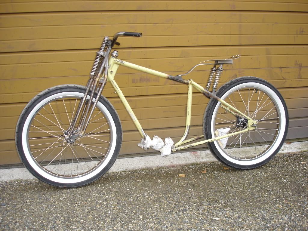

Bon, y' à un peu plus à voir !

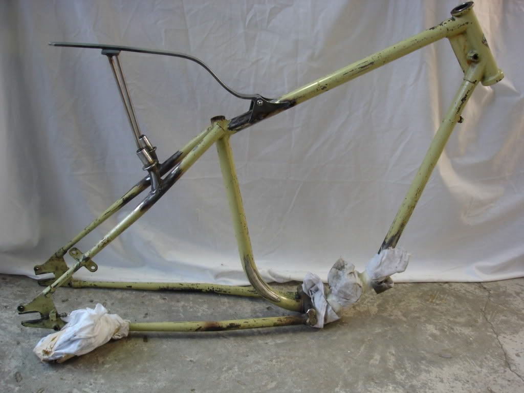

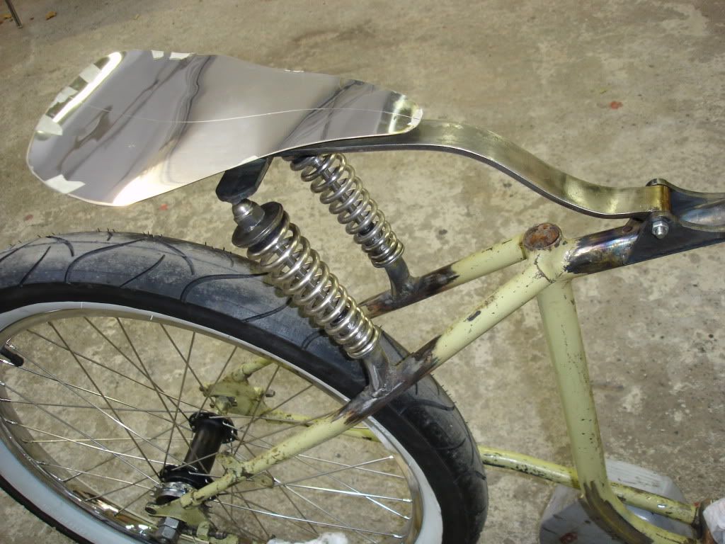

Le support de selle est fini. Peut-être un peu haut pour un bobber mais l'ensemble est assez harmonieux, (on ne va pas revenir sur la position, pédaler à l'aise etc....).
Finalement, deux ressorts ( trouvés à la férraille ) seront mis en place et respecteront l'angle de ceux de la fourche.
On y va :) Et tant qu'à faire, je vous fais dans le détail :wink:

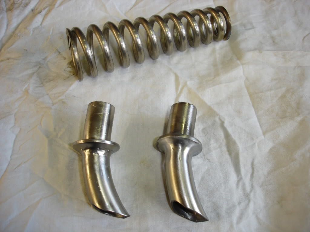

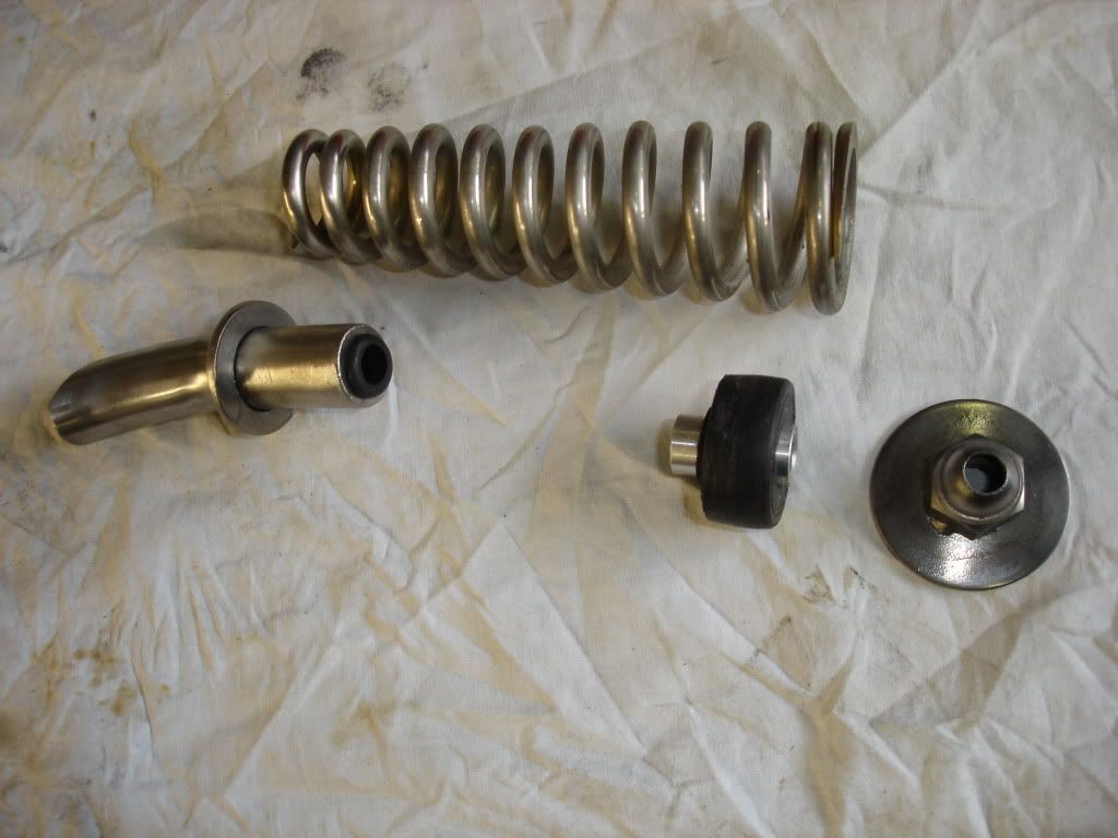

Les supports de ressort sont un tube coudé, coupés au même angle que la fourche. Une entretoise conique servira de base d'appui. Une soudure, meulage - polissage (une sur deux sur la tof).
Pas de panique pour l'alignement des tubes, il suffit de tourner un peu les ressorts.

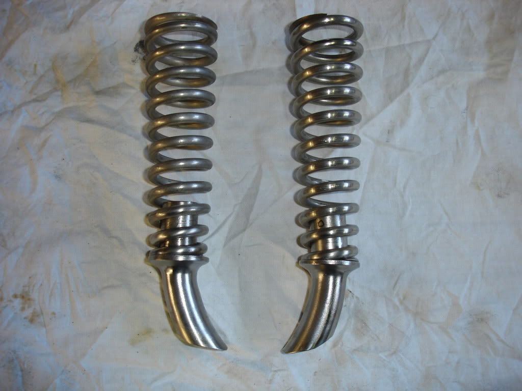

Vue éclatée :!: Les arretoirs du haut sont faits avec un silent-bloc de "ch'ais pas quoi", un tube d'alu au diamètre qui va bien (trouvé au fond de la boite qu'on à tous au garage :wink: ) et un écrou borgne, percé et soudé sur une rondelle conique.
Je vous passe la partie sportive qui à consisté à aligner les tubes, les tiges inox sur leur support, les angles divers et variés etc...

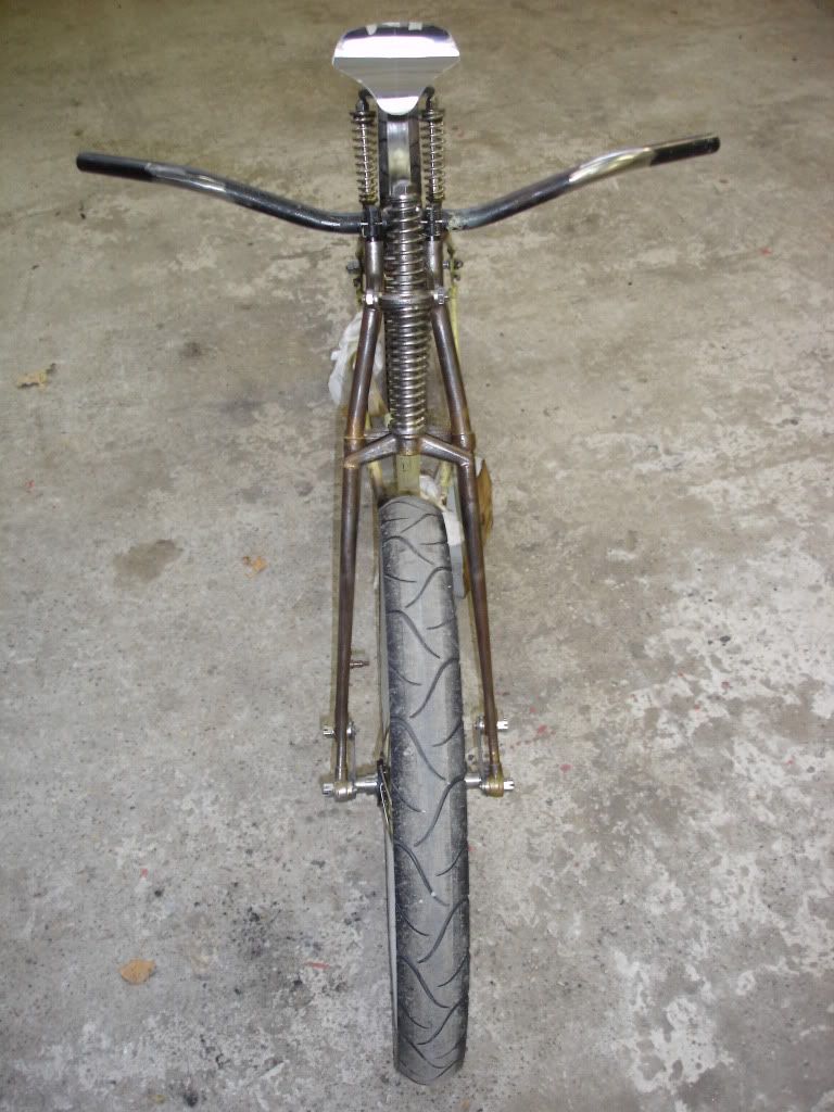

Bien sur, vous avez pigé depuis longtemps que le support de selle pivote. Sur cette photo, il est juste reposé, c'est-à-dire que les tiges ne rentrent pas dans les tubes.
Un p'tit détail. Dessus, c'est le support direct à souder sous la selle ( à rapetisser en hauteur). Il sera vissé sur la lame et pourra s'avancer ou se reculer à la demande. Comme prévu :thumbright:

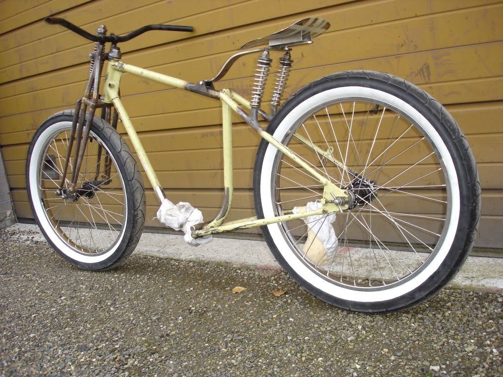

Et le tout assemblé.

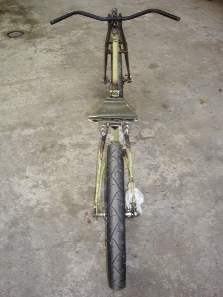

Là, je vous laisse regarder.
Les photos de profil ne rendent pas trop bien l'ensemble. En réalité, il à un aspect "bobber-fonceur" qui lui va bien, en grosse partie dû aux ressorts avants et arrières. Et le plus important, le fiston adore. Ouf :!: :D

je trouve ça plutôt haut ! c'est dommage ne pas avoir mis mis ton pivot de selle au niveau du tube de selle. ça aurait été un calvaire en confort, mais la ligne aurait été sympa.
t'as pas un gabarit qu'on rende compte de la taille, genre un fiston ?

@ Kanar, bah oui, comme dit ; c'est un poil haut mais encore, ca passe pas mal.
Si tout va bien, le fiston fera ses premiers tours de roues ce week-end ( surprise :occasion1: ) sans freins pour l'instant et s' il ne pleut pas. Je glisserai une tof.
Quant à l'emplacement du pivot, au niveau du tube de selle, je trouvai ca trop abrupte, jaime bien les galbes. Et soudé comme il est, il y reste :D.

Mais, y'a un petit detail que je capte pas : comment tu as fais la liaison entre les ecrous borgnes et la petite plaque transversale sous la selle ? c'est juste posé dessus ?

L'écrou borgne est percé pour laisser coulisser la tige. La soudure de cette tige, coup de bol; .... euh non, je voulais dire : calcul savant, appuie sur l'écrou (qui est là pour garnir) qui fait actionner le ressort. L'écrou est soudé sur la rondelle d'appui par derrière.
A la fois, une rondelle se travaille par derrière...Oups, :lol:
