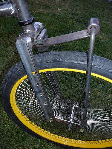

Salut , un peu d'avancement du coté de la fourche .
Faite de toute piéce et Oh bonheur l'ensemble a l'air droit , donc moi content .
Il me reste a fixer la lame de ressort au niveau de la fourche .
Peut etre dans l'idee de lui faire une couleur ...
pas de cintreuse , a l'ancienne et dans le bordel

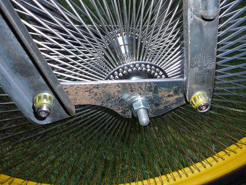

les pattes de fixations
une fois monté
L'avantage c'est qu'il f'ra aussi porte-paquet a l'avant :)

Comment tu fais pour avoir un axe au niveau de la fourche qui soit libre de mouvement (et donc d'amortir les secousses) et en même temps qu'il reste accroché a la fourche. Je veux dire que, la pièce si tu la sers avec des écrous, normalement ça bouge pas, mais comment fais tu justement pour que ça puisse bouger et rester en place en même temps.
flax
Messages : 308
Enregistré le : mer. avr. 16, 2008 09:48
Localisation : montreuil
Message par flax »
tu mets des contre-ecrous sur tes boulons , tu mets aussi des rondelles et tu serres et sur la fourche et sur le bras a lamelle , pas comme un bourrin et de ce fait tu laisses du jeu et cela permet a ta patte de fixation d"avoir un peu de jeu .`
Pour ne pas avoir de surprise , au niveau de la fourche d'origine ,les pattes d'origine qui sont ouvertes pour pouvoir mettre la roue , tu soudes une rondelle ou autre . Tu evites ainsi le soleil

En général, sur ce genre de système, la roue avant n'est pas le plus en avant possible sur la "patte"??
Je trouve la lame un peu longue!

Fenek , j'ai trouvé ce montage , pour la lame ,si tu remarque elle est juste posée sur le tube de fourche , par la suite elle ira se placer sous ce tube donc plus courte

vla un beau vélo par ici !!! la fourche ?? s'ai pas du chewingum?? parceque la lame a pas l'air tres épaisse .
