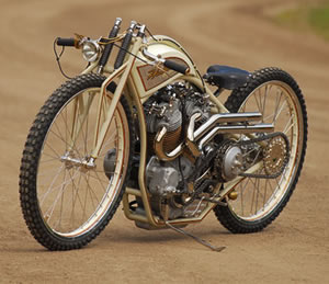

voila j'ai une idée de boardtracker a pneu tout terrain empattement assez court (daily-bike)
un peut dans cet esprit:
mais avec une roue de 100mm a l'arriere!
j'aimerais que vous me donniez des liens de boutique en ligne de pneu en 3.00 de large et 26" , en crampon ou slick
il aura bien sur une particularité :twisted:

a ben tiend donc !!!! cette becane paru dans wild d 'aout 2007, m' as beaucoup inspiré pour mon dernier projet " pas tout a fait fini" :wink:
elle est magnifique, 8)
d'ou "a la base" les pneus a crampons

champx a écrit :... (daily-bike)
Celle de te péter le dos et le cou, c'est certain!
c'est du consommable tout ça !
pis quand il verra que c'est pour les vrais c'te position, il mettra un guidon moins radical..
ceci mis à part, joli exemple cette dirt-bike, et joli jante

"...je vais m'inspirer de ce genre de bécane..."
en gros proportions "proches" d'un clou basic, le reste se décidera demain car je vais dessiner le bike (y compris sur un grand carton par la suite)
le guidon sera du type "retourné" comme sur les boardtracker et bien evidement homemade donc a ma convenance
