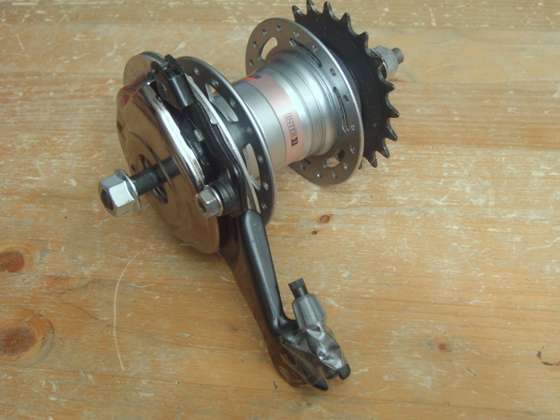

je suis entrain de faire un peut de shopping sur ibééé us,du jc higgins c'est bon comme matos en moyeux?

oupela c'est du collector ou du neuf?

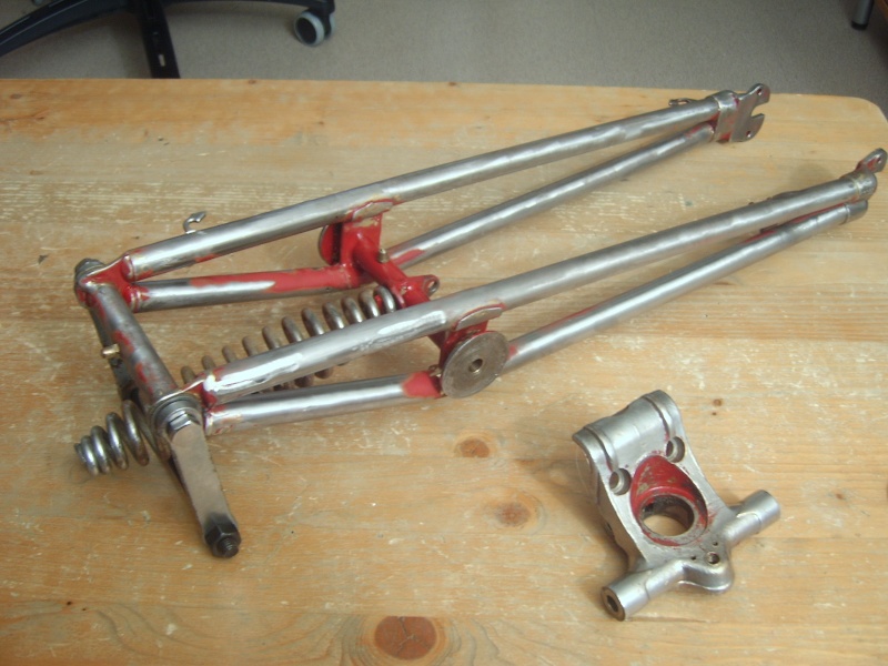

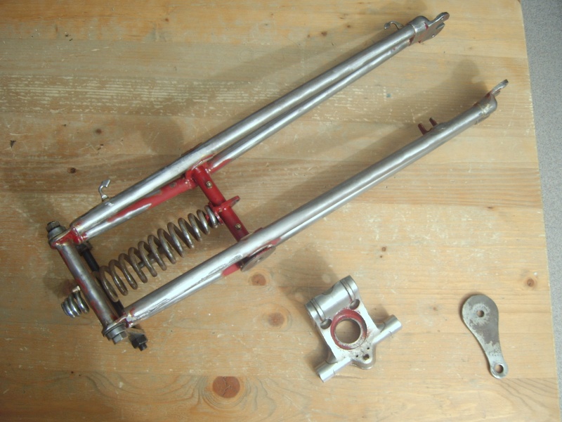

décapage de la fourche(a fignoler)
toute la visserie était en 8,5mm et vu qu'il m'en manque la moitié,j'ai refait les filettages en 10 .
comme ça je passe avec du standart,je cherche une carcasse de vélo pour prélever quelques organes,pivot de fouche(pour bidouiller)pédalier...
quelques vitesses et du frein.

le higgins c'était collector,un peut trop a mon gout,pas très sur de l'état de fonctionnement,alors en attendant ça seras jc,mais pas higgin's :wink:

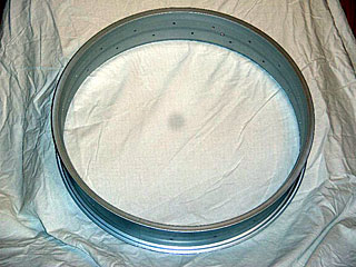

Pour tes histoires de roues, bien vu pour la jante large 24" façon Surly. Vois pour les prix en effet, et mesure l'espace entre les bases et haubans (fou-fourches arrières jointes). Si t'as assez de place, je plussoie Beli : un bon gommard serait du plus bel effet. Et sache qu'un diamètre de jante inférieur (24") égalise sa différence par rapport au 26" si elle est chaussée d'un pneu plus gros (section plus grosse j'entends) que le pneu équipant la grande jante. À prendre en considération

tu verrat pour faire passer une roue de 26' tu devras couper le petit bout en dessous du ressort , sinon ca frotte .

entre base et haubants j'ai 380mm et la largeur de fouche est de 130mm,ça doit passer.
@ rawane:le petit bout en dessous du ressort c'est pour l'avant?c'est le truc pour fixer le gb?

par contre les surly en 24 large ça vaut un rein :shock:

yes ca sert a ca , fixé le gb , demain je te fait une tof tu verra.

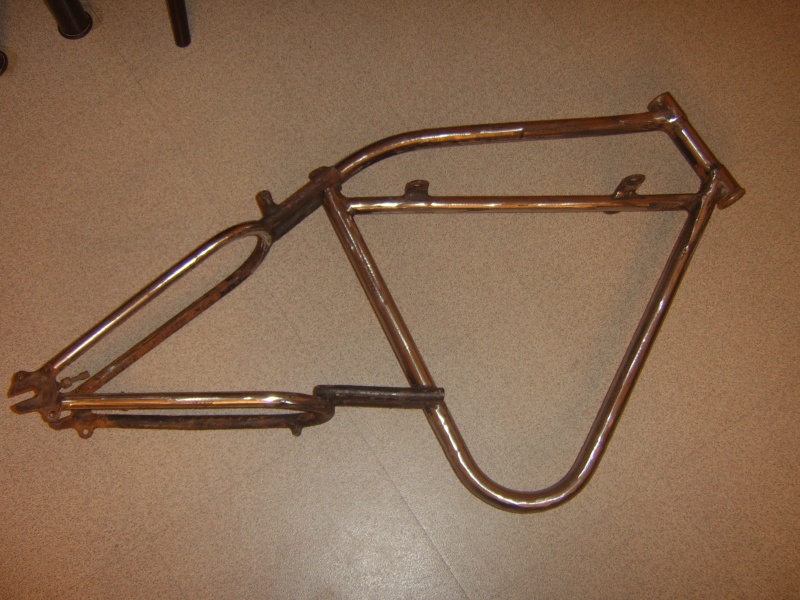

aujourd'hui découpage de toutes les pates soudées un peut de partout,et ensuite meuleuse et disque a lamelle et zou! :chain: :chain:

ça y est j'ai trouvé des jantes qui me plaisent
par contre hors tout avec le pneu je suis pas sur a cent pour cent que ça passe, si je met du 24x3 je devrais retomber a une taille de 26 pouces mais c'est dans la partie arrondie du haubant que je craint les frictions.
